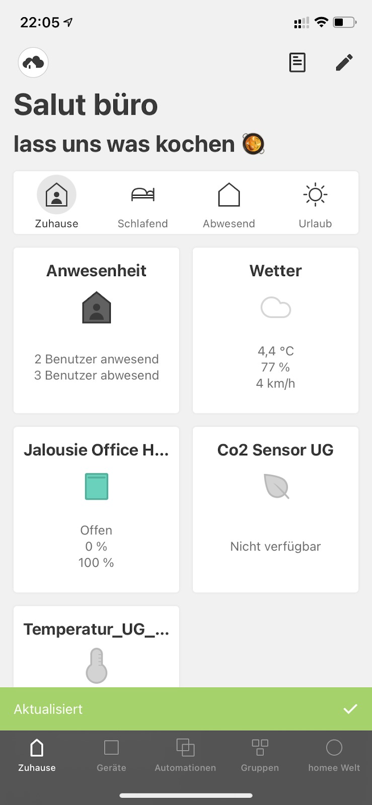

Wie aktiviere ich die Anwesenheitserkennung in der homee App?
Wichtige Informationen:
- Die Aktivierung der automatischen Anwesenheitserkennung kann jederzeit ein- bzw. ausgeschaltet werden: „Einstellungen > Benutzer > Anwesenheitsmanagement > aktivieren“ bestätigen/nicht bestätigen.
- Anwesenheit kann auch manuell für jeden Benutzer einzeln ausgewählt werden: „Einstellungen > Benutzer > Anwesenheitsmanagement > jeweils auf “anwesend/abwesend” setzen
- Bei Smart Widgets oder Homeegrammen mit Anwesenheitserkennung können nur Benutzer mit aktivierter Anwesenheitserkennung berücksichtigt werden.
