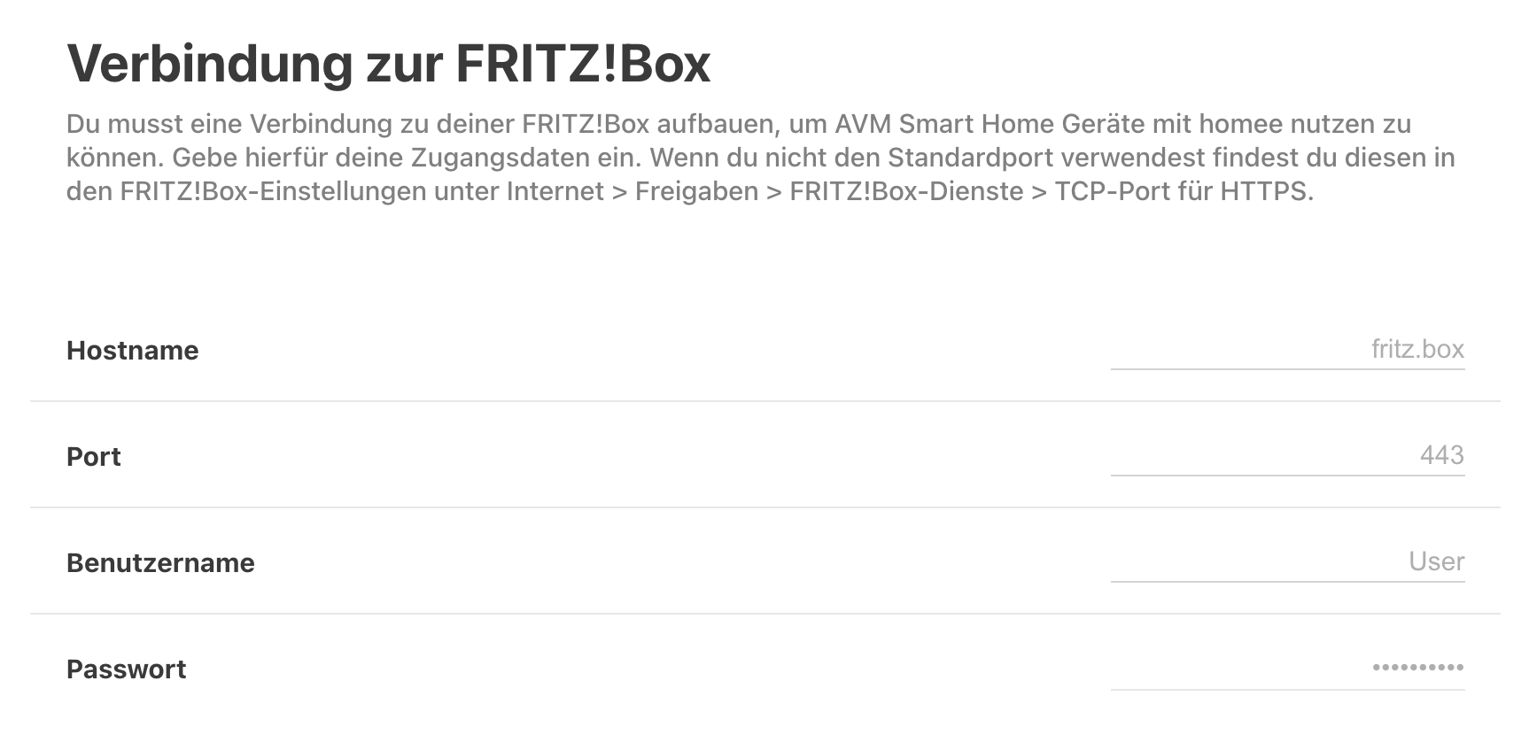

Um deine FRITZ!Box mit deinem homee zu verbinden, müssen folgende Schritte befolgt werden:
Hostname:
Der Hostname sollte standardmäßig mit “fritz.box” benannt werden. Die IP Adresse der Fritz Box kann allerdings auch als Name angegeben werden.
Port:
Der Standard Port ist “443”.
Wenn nicht der Standardport verwendet wird, findest du diesen in den FRITZ!Box-Einstellungen im folgenden Menü:
Internet > Freigaben > FRITZ!Box-Dienste > TCP-Port für HTTPS
Benutzername:
Die FRITZ!Box bietet auch eine Kennwortlose Anmeldung an, doch homee unterstützt nur eine Anmeldung mit Benutzer und Kennwort.
Unter folgendem Menü kann der Benutzername und das Kennwort vergeben werden:
FritzBox > System > Fritz!Box-Benutzer > Anmeldung im Heimnetz > ”Anmeldung mit Fritz!Box-Benutzernamen und Kennwort”
Passwort:
Hier muss das Passwort verwendet werden, welches unter ”Anmeldung mit Fritz!Box-Benutzernamen und Kennwort” vergeben wurde.

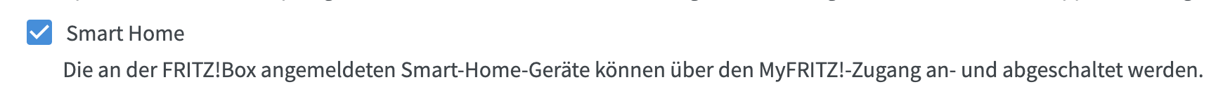

In dem jeweiligen Benutzer für die Verbindung von homee auf die Fritz!Box muss die Option "Smart Home" aktiviert in der Fritz!Box(FritzBox > System > Fritz!Box-Benutzer) sein:
